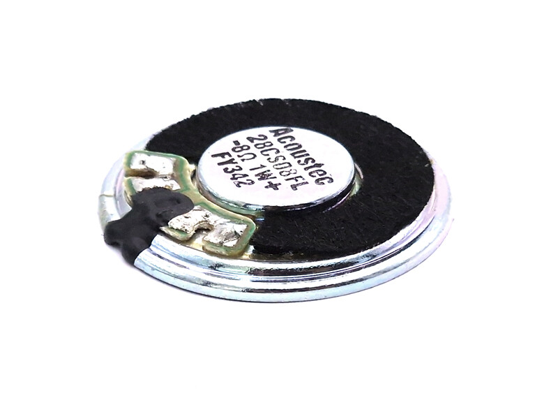

Voilà l’objet de ton désir, chez Märklin:
Les caractéristiques sont inscrits et lisibles sur la capsule.
Avec une recherche du numéro de la pièce, sans espace entre les chiffres, on trouve pas mal de propositions de vente, entre 16,59 et 18 Euros plus fdp. C’est des professionnels, avec garantie etc. y compris le sav Märklin.
