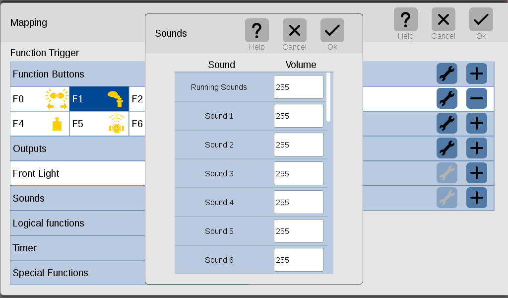

Je n’ai pas bien compris, comment inhiber le MFX), j’ai un problème : sur une loco MFX (ici Marklin mais j’en ai une aussi avec un Locksound) est il possible de régler indépendement le niveau sonore de chaque son ?

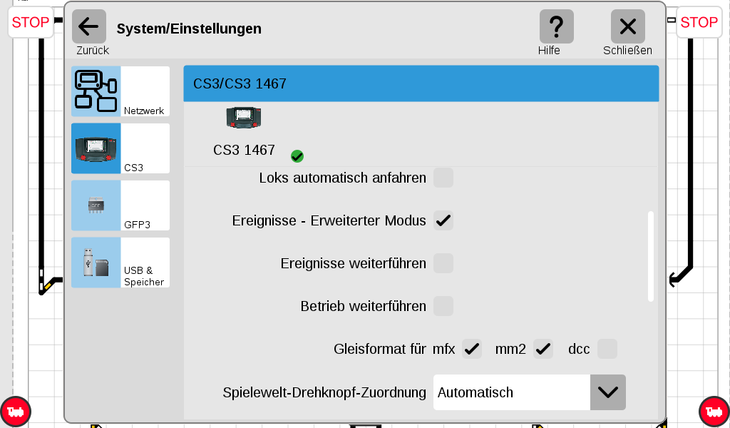

Bonsoir Bernard
Sur une CS3 l’écran suivant permet d’activer ou d’interdire un protocole.
L’accès se fait par Systeme/Propriétés/CS3
Réglage du son de chaque fonction (MFX)
Il faut
  • poser la loco sur la voie de programmation
  • activer “edition loco”
  • choisir la loco et attendre que tous les paramètres soient chargés (le cadenas à droite est ouvert
  • choisir une des fonctions de la loco. Alors les paramètres du mapping se chargent
  • choisir sons (Sounds) et éditer (clé anglaise)
Alors on obtient l’écran suivant où le niveau sonore de chaque fonction peut êgtre réglé
Ne pas oublier de valider pour que les modifications soient mémorisées
