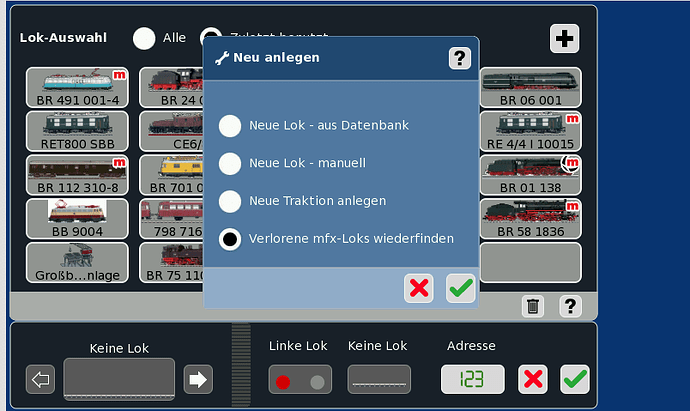

Tu as aussi la possibilité de récupérer les locomotives Mfx “perdues” par la CS2:
(source @johnjeanb )
