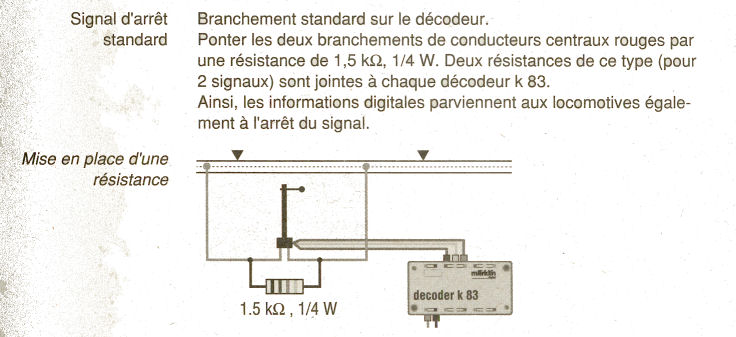

sur la documentation de l’ancienne centrale digitale 6021, il est préconisé de mettre sur les feux une résistance de 1,5kohm pour la continuité du signal digital.
j’ai bien compris que là on était en analogique mais si la loco est digitale (Fx), donc pas dans son élément. Avec la compensation de charge, si le courant est coupé, elle est obligé de recommencer tout son cycle de démarrage, c’est une piste, peut-être est-ce de la que viens ton problème !

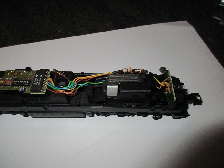

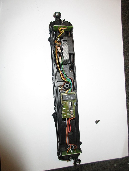

A tout hasard voici des photos de ma loco ouverte …
Tout a l’air nickel mais je problème c’est que je suis un peu nul en technique.
Ca se passe sur la 2 photo, sous la self beige
moteur
Merci Jean, super! oui je vois bien maintenant.
