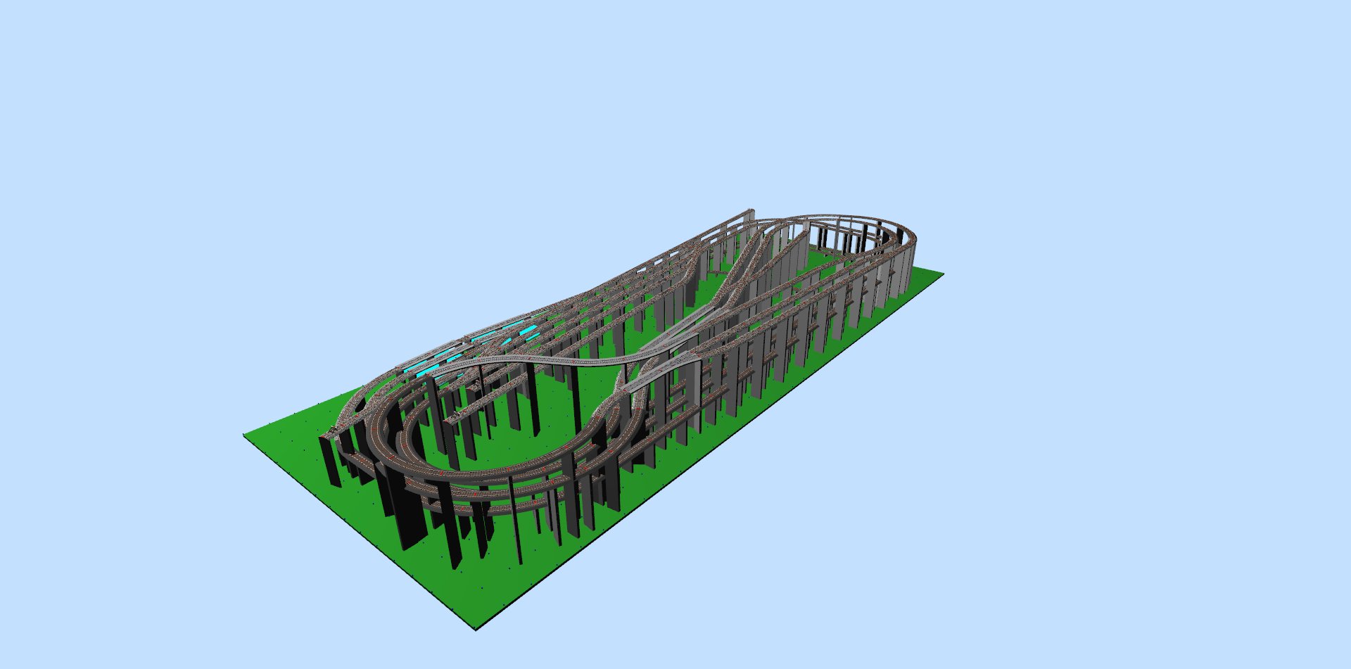

au sujet du plan Marklin 03 2011 de 3 m 60 par 1 m 50 en figure 1 : il y a des pentes trop raides et la boucle rouge à droite a un problème de hauteur;

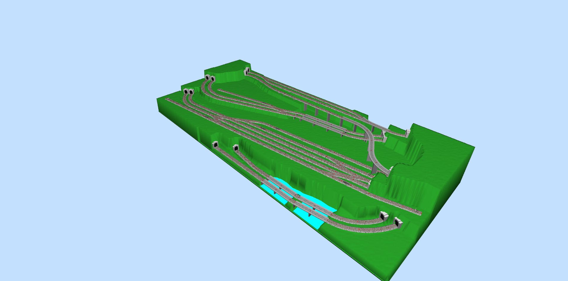

alors j’essaie la figure 2 où la gare principale est mise en pente, ce qui n’est pas bon, pour remédier aux problèmes de la boucle rouge;

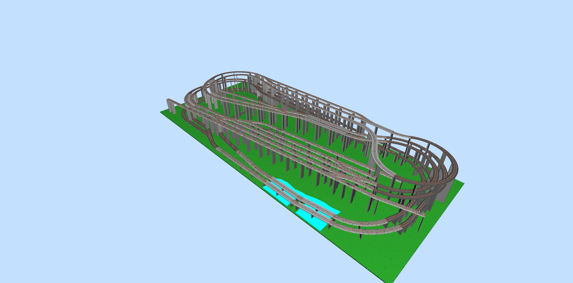

finalement la figure 3 où je déplace la boucle rouge par dessus ce qui est mieux.
Salut Philippe, rendons à César : Scarm sait bien faire du 3D
Je finis toujours par retomber dans du classico, pour que ça passe partout avec un espace donné : avoir une gare haute et deux descentes posent problème, et pi c’est tout !
Il me reste à apprendre à placer des volumes pour le relief et les ruisseaux
Bonnes continuations amicales
Merci, Patrice d’Hennuyères
PS.: allez encore une petite couche, il y a bien du visible
un revenant ce plan, je pensai l’avoir supprimé
suppression aiguillage triple
augmentation des pentes à 2.6 % au lieu de 2.4%
ajustement relief et suppression de quelques tunnels, ça faisait citadelle sans canons, non d’une pipe
