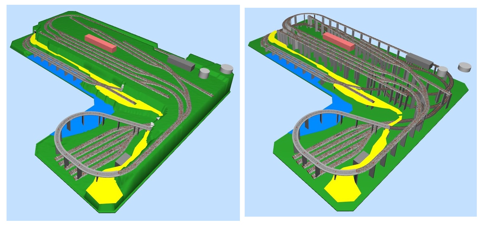

on repart sur un “L” de 3.2 m x 2.6 m (j’ai allongé cette aile pour avoir assez de pente ROUGE)
c’est un OS de chien en “M”, pentes à 2.6 %
les niveaux :
niveau haut pour la gare avec changement locomotive, une application avec changement de locomotive : 220 mm
les jonquilles : 108 mm
niveau bas pour le NOIR : 10 mm
puis la flotte
le circuit :
de la gare HAUTE JAUNE SPECIALEMENT A NOUVEAU deux pentes descendantes : VERTE et ROUGE
l’OS de de chien se situe dans le VIOLET à 116 mm à 106 mm
en BLEU voies de croisement en pente vers le NOIR
dans le boucle NOIR cachée une bretelle pour dévoiler un petit triage
essai39.scarm (90,2 Ko)
dimensions : 3200 x 2600 / 1500
merci
bonne continuation amicale d’Hennuyères
