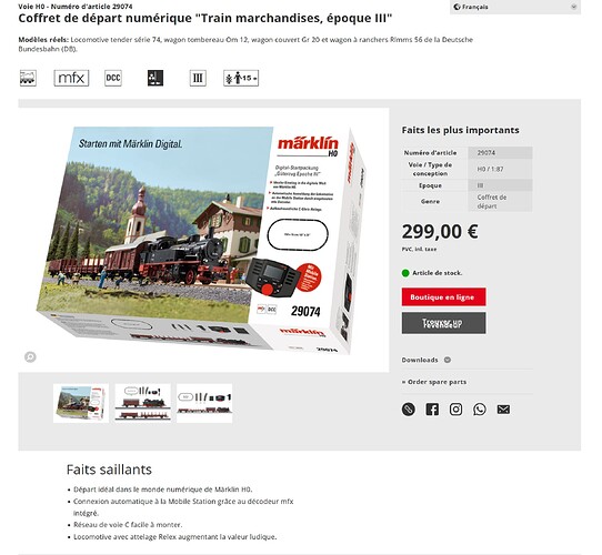

Il te faut un coffret de départ comme celui-là par exemple (il en existe d’autre)
Au moins, tu as: une loco numérique et surtout la centrale (MS2, Gleisbox et alim)

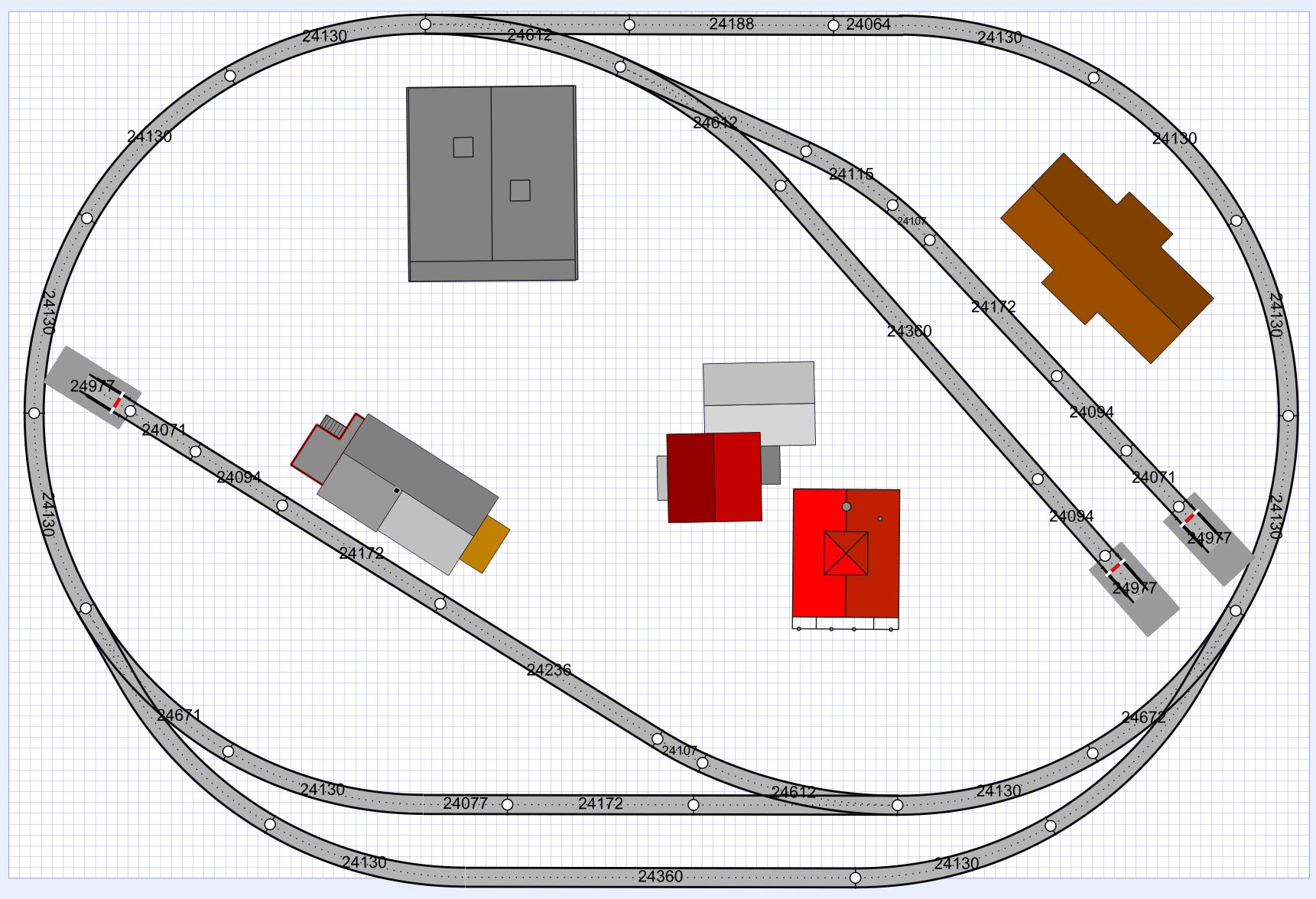

Au cas où ce serait le mien, voici le plan.
Dans le cas contraire, pas de problème, je ne suis pas jaloux :slightly_smiling_face: :smile:

Si tu veux vraiment t’amuser, et donc avoir un réseau numérique, ben, au début c’est 300€ pour le coffret de départ. :skull_and_crossbones:
