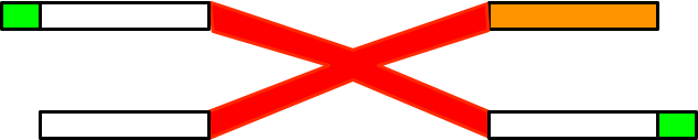

Croisement
Les trains arrivent de droite. Le relais contrôle l’alimentation de la voie du haut (orange), si un train entre dans la voie prioritaire (en bas), le rail de contact vert inverse le relais et coupe l’alimentation, à la sortie du croisement le rail de contact inverse le relais et alimente la voie.
La longueur du segment orange et entre le rail de contact et le croisement doivent être choisies pour éviter une collision, i.e. si le train non prioritaire est entré dans la zone critique (rouge), un train arrivant sur la voie du bas n’aura pas le temps de traverser la zone blanche avant que la zone ne soit vidée.
Ton schema correspond exactement à ce que j’ai et ce que je veux faire.
Donc si je comprends bien, il faut 2 rails.de contact et un relais. Le relas autorisant ou pas du courant dans le rail orange qui est isolé du reste du réseau.
