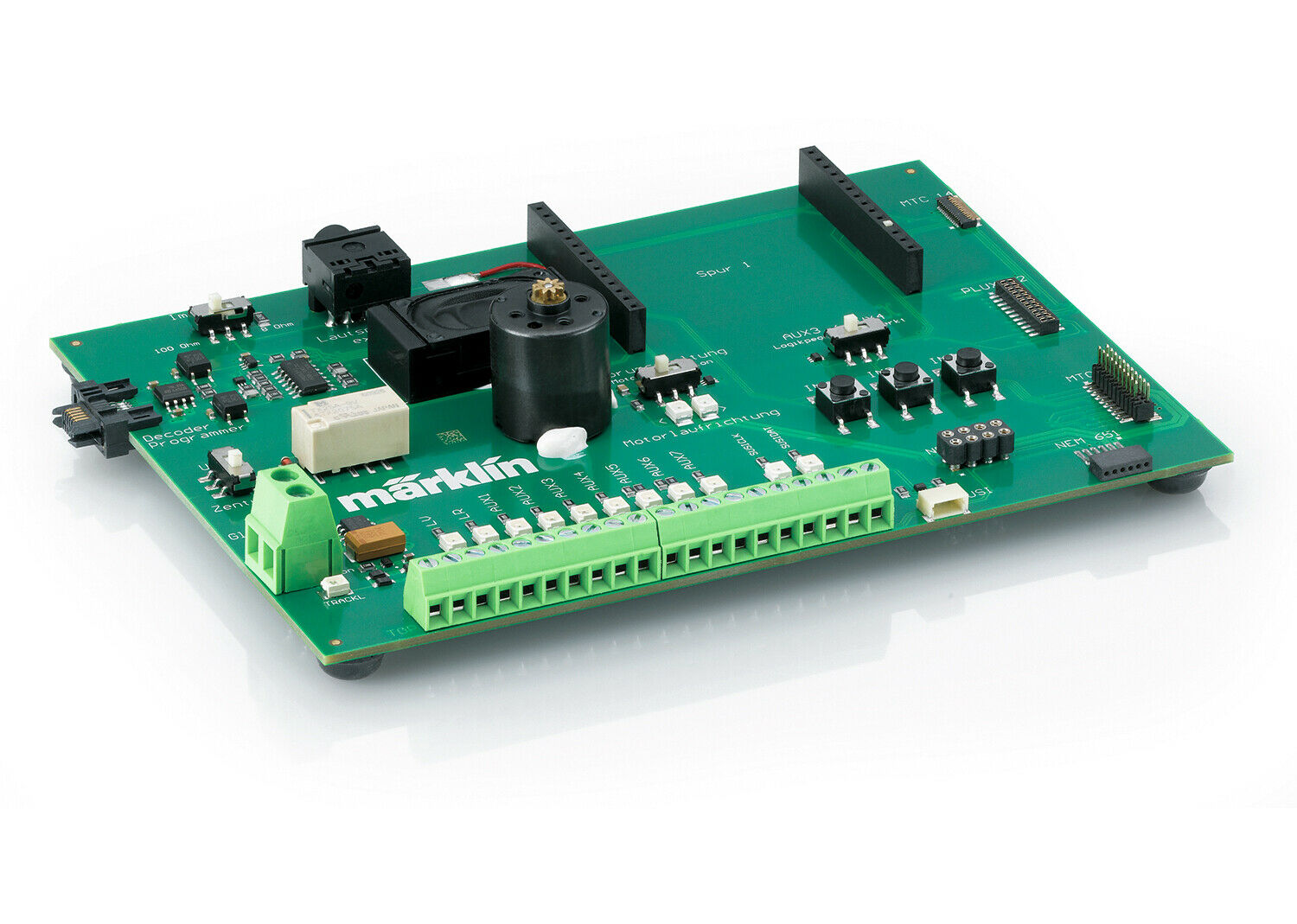

Connaissais-tu celui là :exclamation: :question:
Je suis tombé sur çà cet aprés midi, je ne le connaissais pas du tout. Que vaut-il en terme de tester de décodeur ? Tous les décodeurs märklin peuvent y passer dessus :question: :scratch:
Märklin 60970
Description de l’article
Testeur de décodeur.
Pour tester rapidement les nouveaux märklin LokDecoder3 et märklin SoundDecoder3, ainsi que tous les autres décodeurs, utilisez les interfaces suivantes: NEM 651, NEM 652, MTC14, MTC21, PluX22 et NEXT18. D’autres décodeurs, tels que ceux de la voie 1, du LGB ou d’un seul câble doivent être connectés via des bornes à vis. Autres équipements: - Surveillance par LED du signal supérieur, pour Aux 1-6, entrée de la piste, Aux 3 et 4 amplifiées et non renforcées - Connexion de la piste pour le centre numérique - Haut-parleur - Moteur - Bornes séparées pour un autre moteur - Connexion directe au märklin décodeur programmeur.

Bonsoir Christian,
Je ne connaissais pas cet équipement Märklin qui ressemble au Profi pfrüfstand 53900 avec à priori les mêmes fonctionnalités. Le fait de pouvoir raccorder par fil un décodeur suppose que la génération C90 Märklin doit pouvoir être gérée puisque prévue pour des moteurs CC.
Tester un décodeur c’est une chose, mais le régler c’est une autre affaire. Est-ce possible par ex de régler un décodeur Märklin Mld ou Msd sous protocole DCC à partir d’un lokprogrammeur. A mon avis tant qu’il s’agit de paramètres moteur ça me semble faisable, mais les bandes son sont des formats propriétaires donc……
L’aspect “universel” même en DCC ne me paraît pas du tout évident, mais peut-être que je me trompe.
Bonsoir Yann,
Oui moi non plus, première fois que je vois cet outil :suspect: … Apparemment il est un “chouilla” plus cher que le ESU… Par contre je ne sais ce qu’il vaut en tenue de route … A méditer… :study:

Sylvain, si on fait un montage pour inverser le moteur de l’appareil avec un moteur AC, va t’il fonctionner? son gros avantage est d’avoir une connectique déjà prête.

Le Märklin c’est quasi l’ESU mais avec les spécialités de la marque: Aux3 et Aux4 commutable en sortie logique ou renforcée, le moteur débranchable si configuré en Aux5 et Aux6, la possibilité de brancher le programmateur Märklin (celui des mSD3, faut pas rêver le précédent et mort et oublié) et pour les connecteurs il y a un spécial MTC14 mais pas le Next18 (du moins sur les photos, car présent dans la description). Sauf à programmer beaucoup de mSD3 il ne vaut pas le surcoût par rapport à l’ESU à mon avis. Vu que les mSD3 se programment également très bien avec une CS2 ou CS3 et le banc ESU, sauf que c’est un peu plus lent.
Je n’aime pas les connecteurs rapides, car avec des fils qui ne sont pas en parfait état c’est plus casse-pied à utiliser que autre chose et surtout à la longue ils abiment les câbles plus que ceux à vis avec ascenseur utilisés sur les bancs ESU et Märklin actuels.
@Pat, cela reste très difficile d’adapter un moteur DC à un décodeur pour moteur AC et dans tous les cas les deux décodeurs avec régulation de vitesse (l’antique Tams LD-W-2 et l’Uhlenbrock 76200) ne seront pas compatible.
