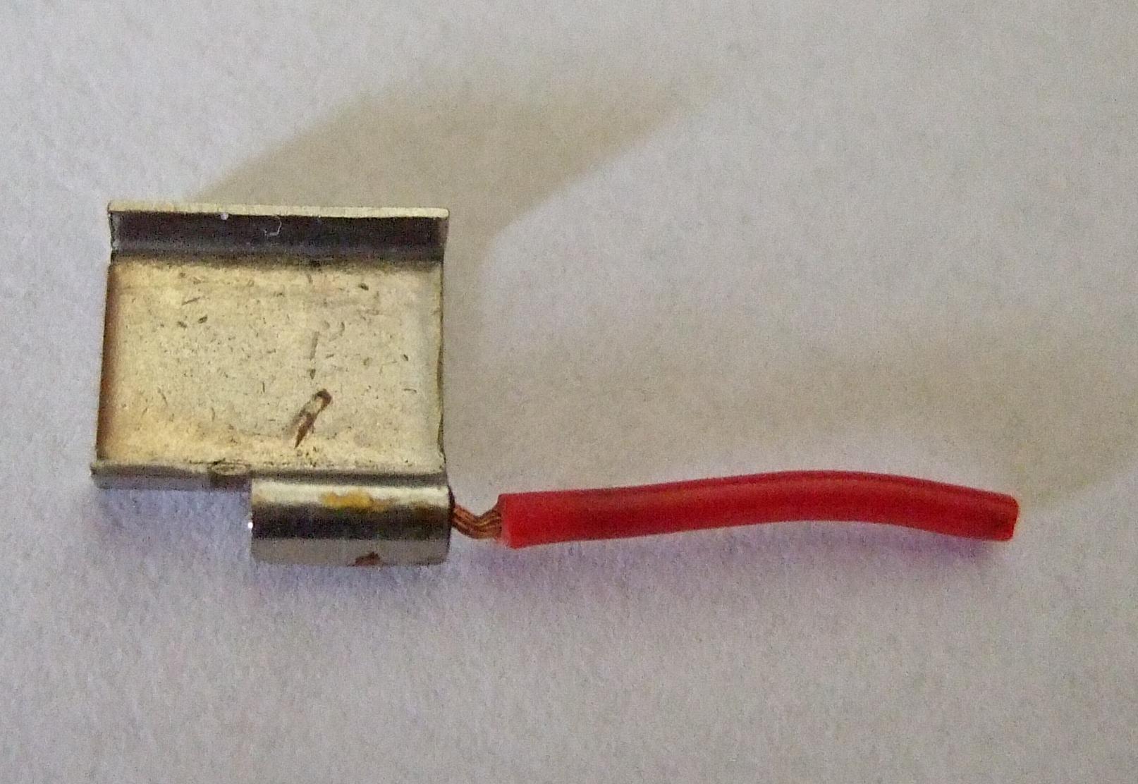

Je commence à voir de quelle pièce il s’agit. Je pense que vous souhaitez alimenter ces réverbères à partir du signal digital. Certains pourront trouver que c’est du gachis, car c’est de l’énergie perdue pour les locos et les accessoires !!! Mais effectivement ça évite de tirer des fils supplémentaires dans tous les sens. Ces réverbères sont-ils à LED ??? la consommation serait moindre, mais je ne sais pas quelle sera la durée de vie de ces composants avec l’amplitude du signal digital ??
La petite pièce de prélèvement pourrait être celle qui permettait de faire la coupure de l’alimentation (fils rouges) des signaux de la voie M. Voici la photo
On peut facilement la réaliser avec une petite tole de cuivre étamé de 5/10 de mm d’épaisseur. Je vais vous retrouver les cotes sur un post fait il y a qq mois.
PS : j’abonde dans le même sens que Jean-Pierre et Daniel concernant la non utilisation du signal numérique pour l’éclairage. Je n’avais pas vu leur réponse avant de poster.
Je ne sais pas si cette réponse vous convient ??
Amitiés bretonnes
