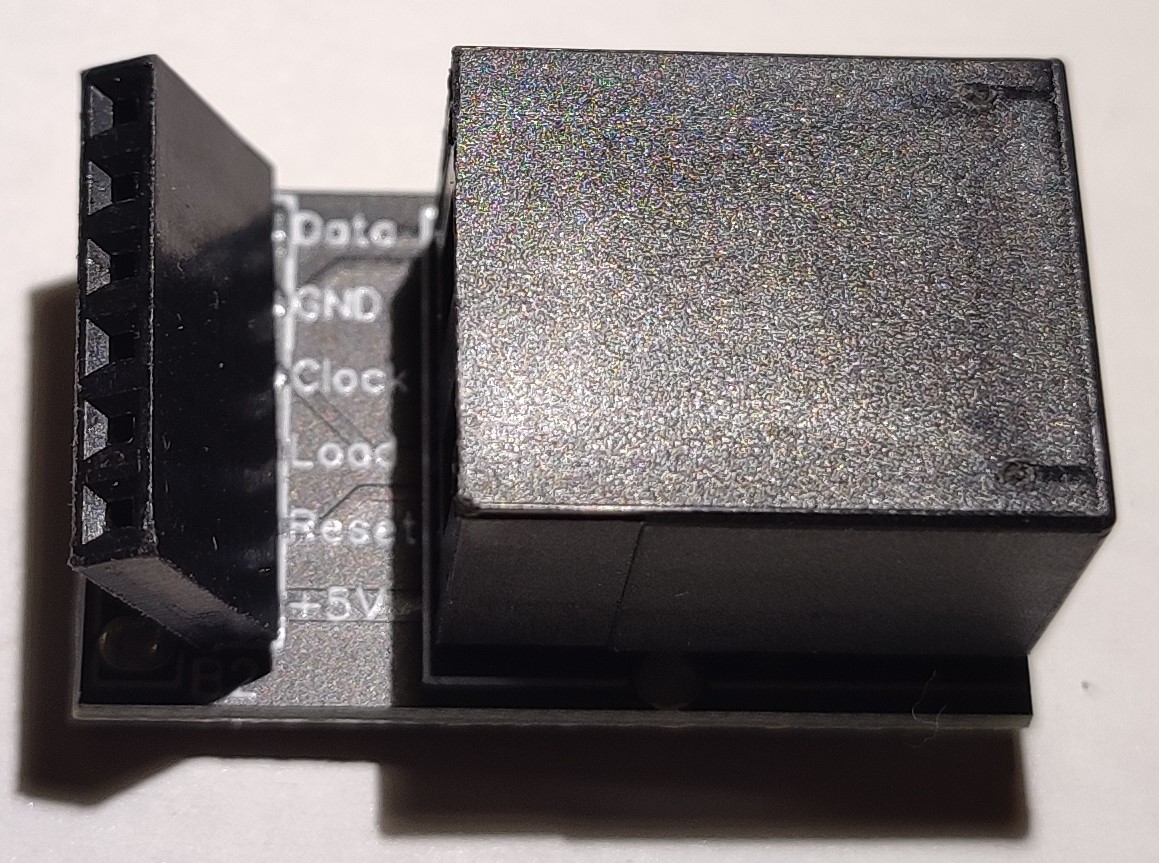

Maintenant on a le schéma de câblage.
Du coup, pour ceux qui ont des connexions en RJ45 sur leur centrales (pas les MS2 malheureusement), il est ainsi possible de connecter directement des décodeurs style M83 comme j’en ai réalisés sur base de RP Pi Pico par exemple, et d’envoyer les infos en CAN natif à une passerelle (ESP32 par ex) juste derrière la centrale puis coder les messages en trames S88 pour être reconnus par la centrale.

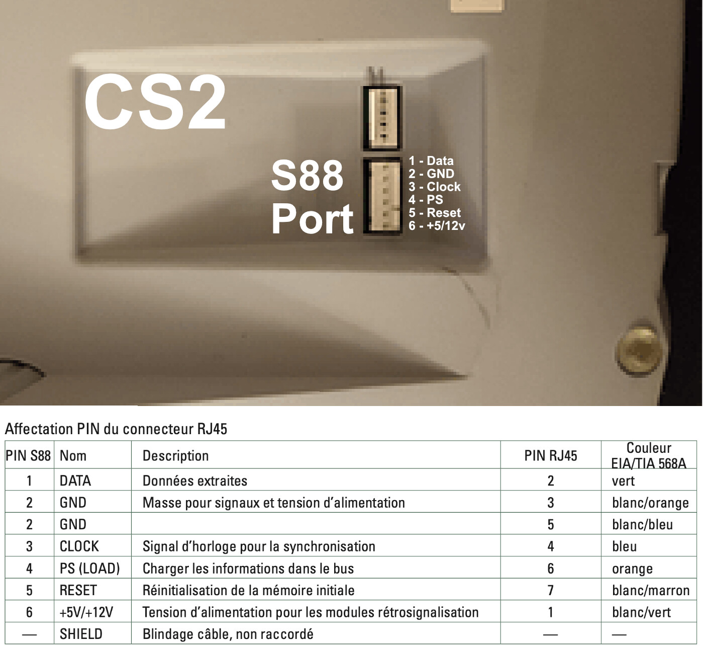

Elle possède 1 port S88 (6 broches), situé au dessous de la centrale. Le bus est alimenté en 5V.
Il est important de le précisé car la version 5V est relativement permissive au perturbation environnante, surtout avec le câble plat standard. Ainsi je défie quiconque qui possède un réseau de grande dimension de raccorder 31 modules sans avoir une CS2 qui se transforme en sapin de noël au niveau des entrées de rétrosignalisation.

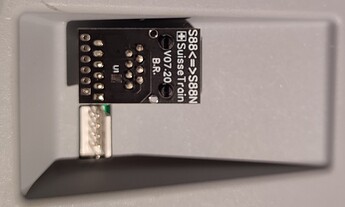

Un premier moyen d’améliorer ce bus est effectivement de créer un adaptateur 6 broches <=> RJ45 (“S88 <=> S88N”) à placer directement à la sortie de la CS2. Exemple avec une création personnelle d’un adaptateur. (PS : pour les résident suisse, si cela peut vous intéresser j’en ai encore quelques un dans mon stock. On peut aussi les utiliser pour remplacer le cable plat entre les modules de rétrosignalisation de première génération Märklin 6088/60880).

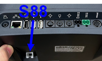

Elle possède 1 port S88N (RJ45), situé au dessous de la centrale. Le bus est alimenté en 12V. Attention si vous posséder d’anciens modules de rétrosignalisation de certaines marques ces derniers peuvent ne pas être compatible avec le 12V ! C’est d’ailleur le cas des Märklin 6088 et 60880.
S88_04
Donc en plus du 12V en utilisant des câbles en CAT 5 de bonne facture cela améliore grandement la fiabilité du bus. Cependant si vous avez un réseau relativement étendus avec un nombre supérieur à 25 modules (16 entrées) de rétrosignalisation, vous risquez fortement de continuer à vous retrouver avec des problématiques de fiabilité. Et ce malgré toutes les précautions que vous aurez prise pour éloigner le bus S88 du courant de traction de votre réseau ou toutes autres alimentations.

Dernière étape avant d’agir, je voudrais tout de même m’assurer que je ne me trompe pas …
La position des pins ci-dessous est-elle bien correcte ?
PIN 1 en-haut et PIN 6 en-bas.
Merci d’avance,
-@ndré
