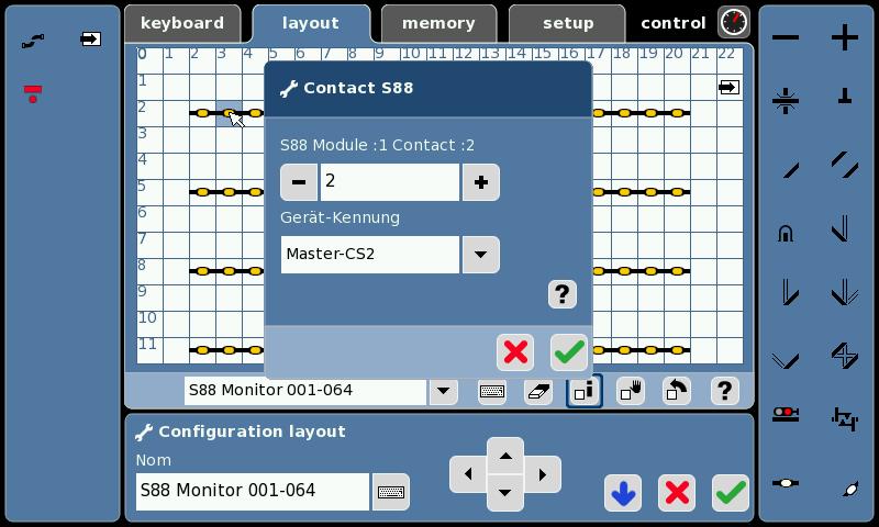

Bonsoir Hubert
La CS2 a été conçue dès le départ avec un TCO (onglet layout), le panneau de contrôle des contacts de rétro-signalisation S88 est inutile, car chaque contact peut être insérer à son emplacement sur le réseau du TCO.
Comme dans ton cas tu utilises RRTC, je comprends aisément que le TCO sur la Centrale fera double emploi avec le logiciel. Cependant, il est très facile sur le TCO de créer un tel panneau de contrôle sans redessiner le réseau ferroviaire. Il suffit tout simplement de mettre bout à bout les contacts S88 sur une ou plusieurs page(s) du TCO comme le démontre l’exemple ci-dessous. Pour plus de lisibilité, les contacts sont regroupés par quatre.
Exemple du contact 2
Lorsque le symbole est jaune, le contact est activé. Lorsqu’il est blanc, il est désactivé
Au final, cela représente tout de même quelques minutes de travail pour obtenir ce tableau de contrôle des contacts S88.

Ouah ! Cà a le mérite d’être clair !
Merci Roland pour ces explications. Je viens de trouver la combine par moi-même ce matin ! Il faut en effet pas mal de temps pour tracer toutes les connexions S88 d’un réseau sur le TCO de cette Centrale, qui n’était pas le cas sur la CS1 qui possédait son propre panneau de contrôle intégré.
