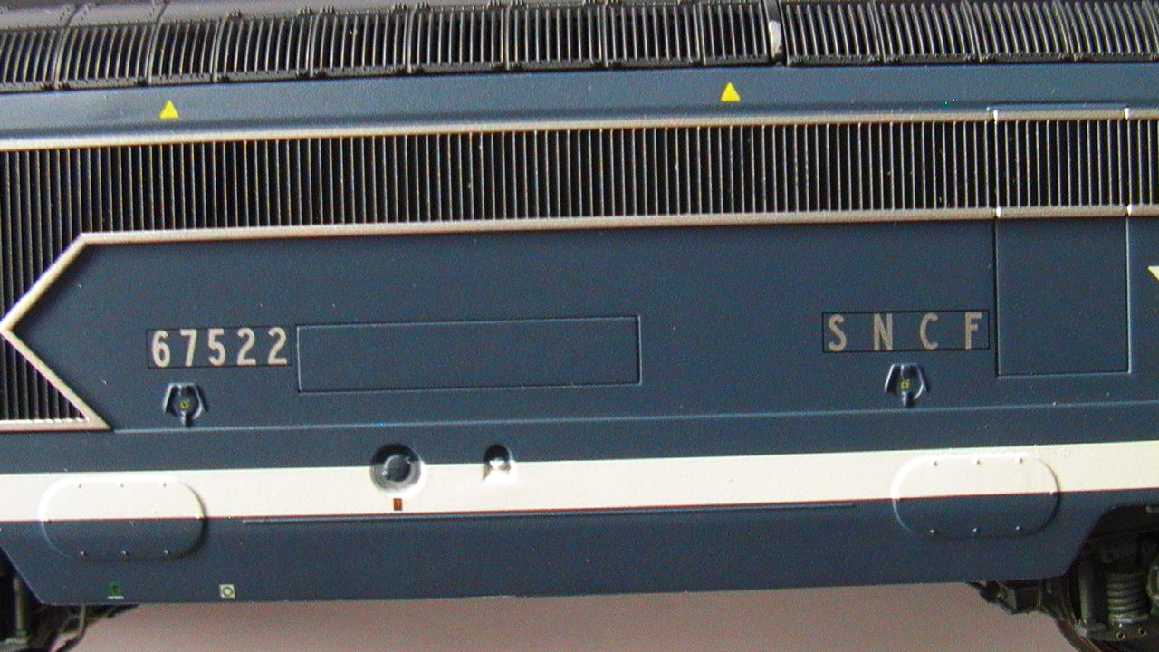

Les diesels 67500 étaient-elles équipées d’un système de sablage (comme les vapeurs) et dans l’affirmative ou se situait le remplissage du sable dans la machine (trappes, bouchons, ouvertures )??.
Une photo pour aider à bien localiser les “trappes, bouchons, ouvertures”.
Est ce les deux bouchons sous le “67522” et “SNCF” ?
Et les deux autres “bouchons”: celui au dessus du point rouge (à cheval entre la bande blanche et le bleu de la caisse)
celui juste à côté
ils servent à quoi.
Merci de vos réponses.
Cdlt,
Claude papaciela
Bonjour Claude,
Les 2 trappes sous le n° d’engin et sous le sigle SNCF sont bien pour le remplissage des sablières.
Il existe 2 autres trappes, chacune à l’extrémité de l’engin.
(Extrait d’une photo du site “Le train d’Alain”)
Le “bouchon” au-dessus du point rouge, c’est la trappe de remplissage du réservoir de gas-oil. La jauge du réservoir, c’est le petit bouchon à droite du précédent.

Bonsoir Bertrand,
Un grand merci pour ces précisions.
