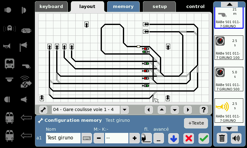

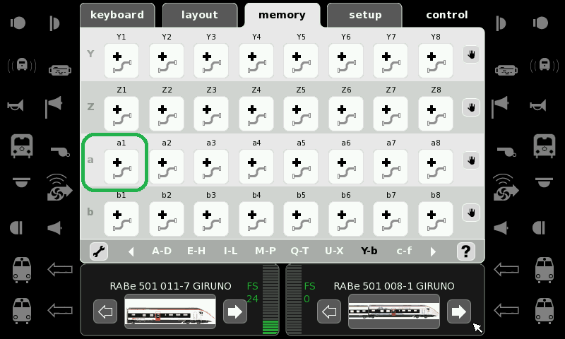

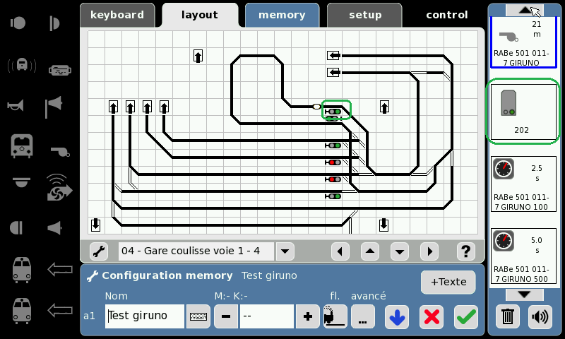

On va tout d’abord choisir un “bouton itinéraire”
Dans mon exemple ci-dessus, j’ai choisi le a1
Ensuite on clique sur la clé pour passer en mode édition

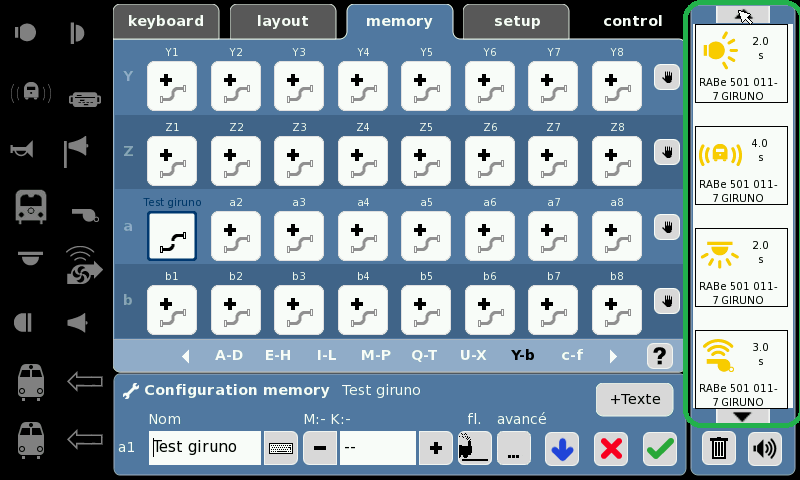

Afin de se rappeler de ce que contient le bouton, on commence par le renommer avec un nom évocateur
Pour enregistrer sans sortir du mode édition, on active la flèche bleue
a1 se nomme maintenant Test giruno

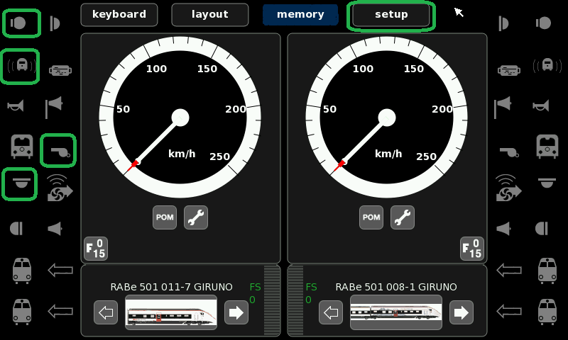

Je peux maintenant basculer sur menu control pour sélectionner une locomotive et y activer des fonctions puis la faire rouler (au passage on remarquera que le menu memory est en bleu, ce qui signifie que l’on est toujours en mode édition)
Sur l’exemple ci-dessus, j’ai choisi le RABe 501 011-7 GIRUNO et y ai activé dans l’ordre les fonctions suivantes:
  1. image
  2. image
  3. image
  4. image
Pour l’instant ma locomotive est toujours à l’arrêt.

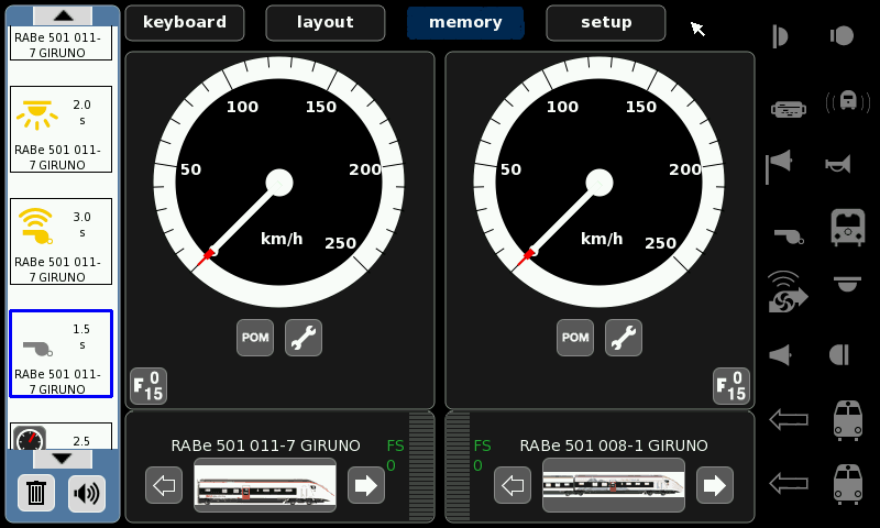

On revient ensuite sur le menu memory et on peut voir que sur la droite de l’écran des actions sont apparues:
Elles correspondent aux touches de fonctions que j’ai activées précédemment (attention, sur la capture d’écran, j’ai déjà ajusté les valeurs de temporisation)

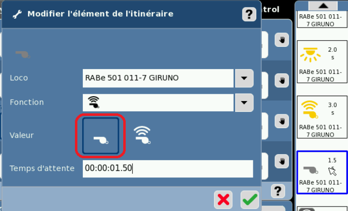

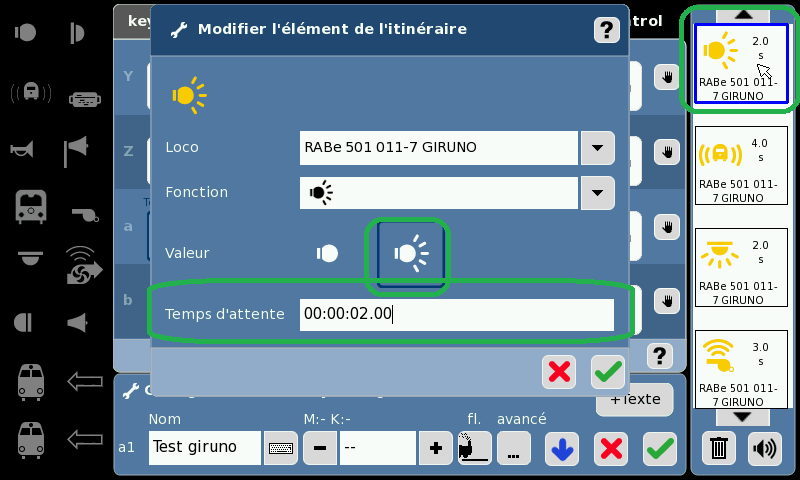

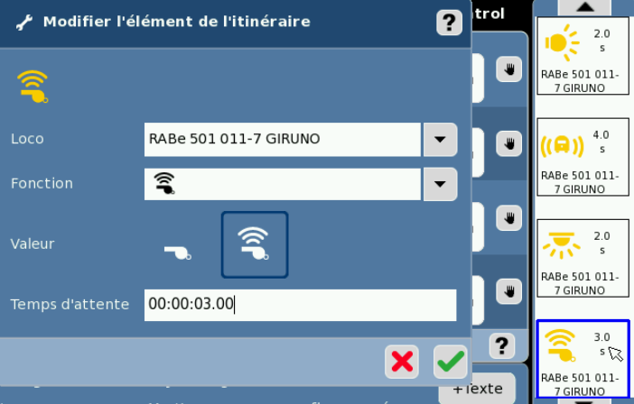

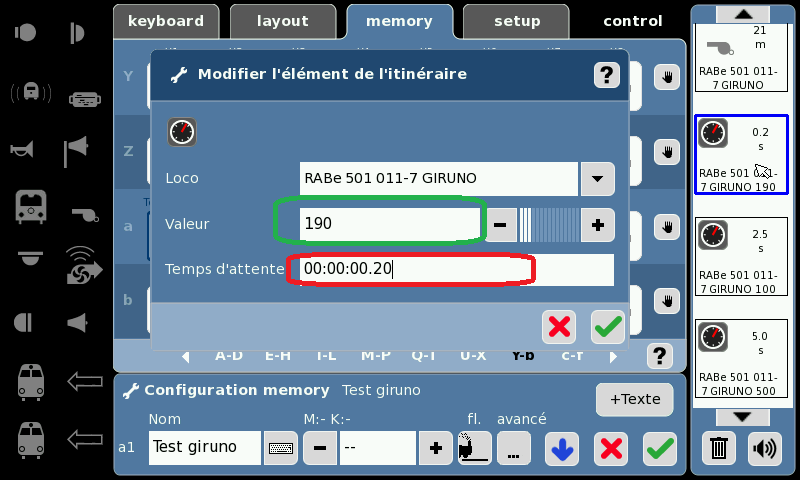

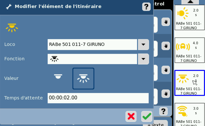

En pressant 2-3 seconde sur la première action,
une nouvelle fenêtre s’ouvre, permettant de modifier entre autre le temps d’attente (mais on peut aussi modifier l’état de la fonction, voir la fonction elle-même)
Sur mon exemple, on peut voir que c’est la fonction feux qui est concernée, qu’elle est activée et qu’il se passera 2 secondes avant que la prochaine action ne soit déclenchée.
On devine facilement la suite:

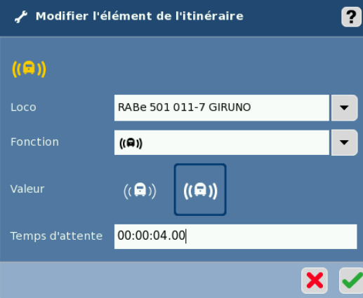

La fonction moteur sera activée (2 secondes après avoir allumé les feux de la loc)
et 4 secondes s’écouleront avant la prochaine action qui est l’activation de l’éclairage intérieur.
Ensuite 2 secondes avant que le sifflet du contrôleur ne s’active.
et 3 secondes après, l’action suivante qui est la désactivation du sifflet du contrôleur
etc etc.

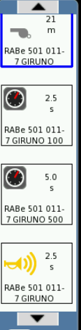

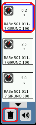

On va maintenant faire rouler la locomotive. Pour se faire, on retourne dans le menu control
et on indique une vitesse de, par exemple, environ 50 km/h

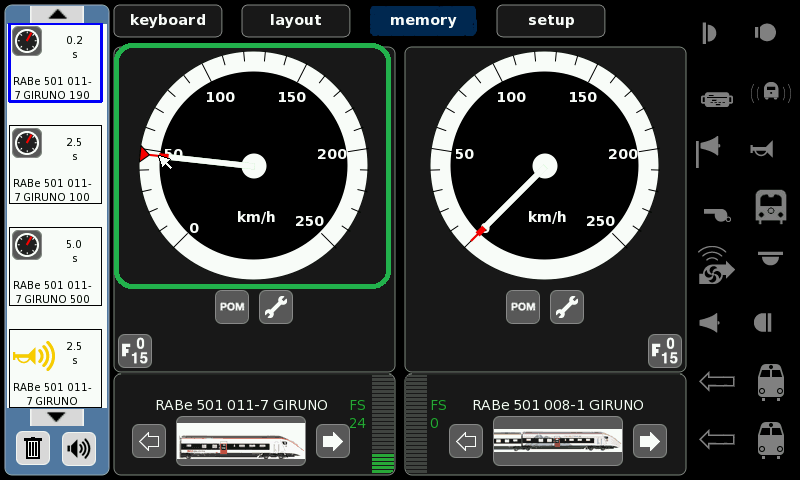

et on retourne sur le menu memory
On remarquera qu’une nouvelle action, en lien avec la vitesse que je viens d’indiquer, est apparue. La valeur de 190 correspond à ma vitesse qui est un peu inférieur à 50 km/h (200 correspondrait à 50 km/h) sur mon compteur de vitesse.
Les valeurs possibles dans ce champ vont de 0 (Arrêt) à 1000 (vitesse max)
Le temps d’attente pour la prochaine action étant fixé dans cet exemple à 20 centièmes de seconde, je peux bien sûr le modifier en indiquant par exemple 00:00:05:00 pour 5 secondes
Si on a ajouté une action qui ne nous convient pas, on peut toujours la supprimer en la sélectionnant et en cliquant sur la corbeille
Je vais supprimer la dernière action que je viens de créer

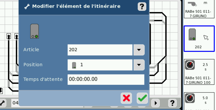

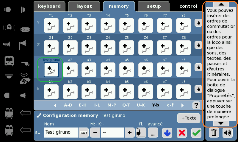

On peut maintenant basculer soit sur le menu layout ou soit sur le menu keyboard pour actionner un aiguillage ou un signal.
Je vais choisir un signal:
Le signal, qui était rouge sur l’image ci-dessus, est maintenant passé au vert
Je peux bien entendu modifier le temps d’attente avant la prochaine action qui sera peut être de repasser le signal au rouge.
Encore quelques remarques importantes:
  • Lorsque l’on ajoute une action, elle se situe directement après l’action qui est encadrée en bleu.
  • Donc on peut commencer par créer des actions basiques (activation de fonctions, accélération de la locomotive, arrêt de la locomotive) et une fois que l’on a bien compris le truc, on va y ajouter des actions de commutation d’aiguillages ou de signaux.
  • On jouera avec la temporisation avant la prochaine action en fonction de ses besoins.
  • Dans un itinéraire on peut aussi ajouter un autre itinéraire.
