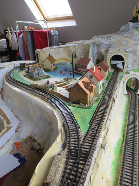

On peut facilement cacher cette boucle de retournement.
Exemple
Le mienne est un peu plus complexe j’ai mis en place du dispositif qui fait que les trains passent un coup à droite et le coup suivant à gauche. Cela rompt la monotonie
Note: Il faut des trains formés de préférence avec des voitures ou wagons courts, sinon cela déraille dès que l’on accélère!
Demain je poste une photo plus explicite.
Voici la photo
ROZ

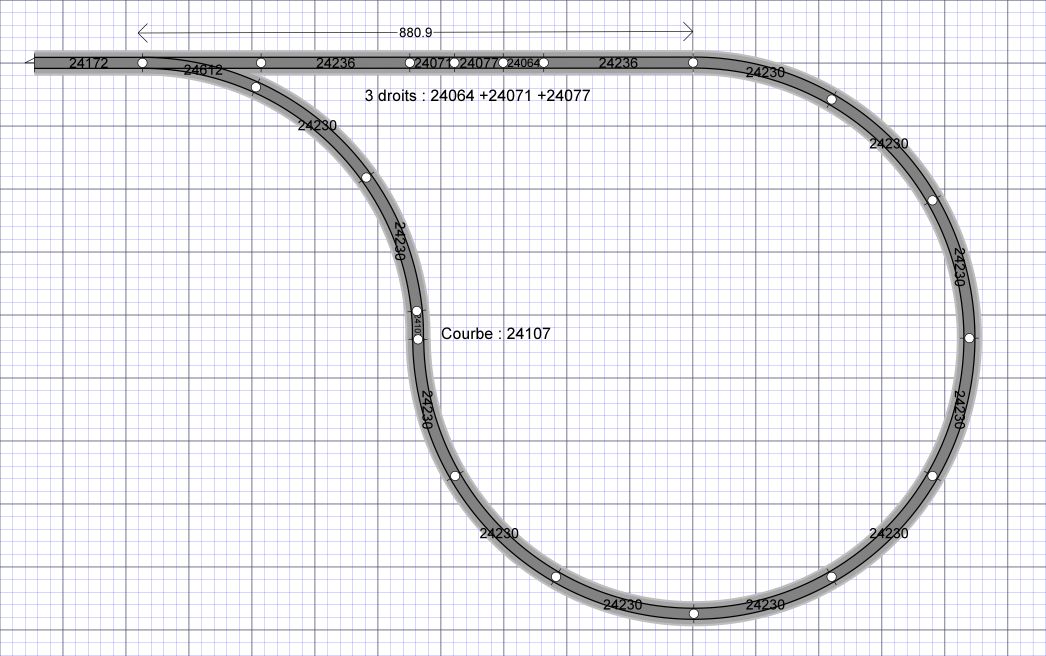

et en rayon R2 c’est possible? sans vouloir abuser?
Bonsoir Laure,
Ci joint un exemple avec des voies 24230 pour le rayon R2.
Il y a surement d’autre possibilités, mais j’ai fait la boucle la plus courte possible.
