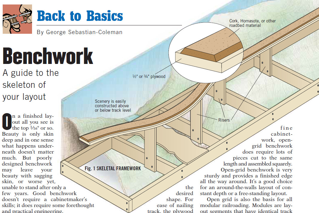

Perso, sur mon ancien réseau en voie M, le départ des pentes était réalisé avec un empilement de fines plaques de carton sur une quinzaine de centimètres avant de transiter vers une ossature bois.
Mais si le plan de roulement est en contreplaqué ou médium, vu leur légère flexibilité verticale, il y a aussi la possibilité de faire une découpe de chaque côté de la voie et de relever cette découpe pour que la transition se fasse en douceur.
Il y a de nombreux exemples en ligne sur le Net.

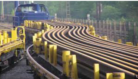

Dans la réalité les rails ne sont pas courbés :grinning_face_with_smiling_eyes:
Francis bonsoir. Dans la réalité, les rails sont des nouilles acheminées par longueur de 400 m et ces nouilles suivent les wagons qui eux même suivent la voie courbe au plan horizontal et au plan vertical.
