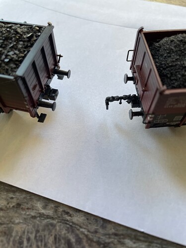

Bonjour, un petit mot pour vous dire que je suis enchanté des nouveaux attelages de R+C, faciles à installer et aspect très conforme. Contrairement aux conseils du fournisseur, j’ai collé un attelage sur deux à chaque wagon, facile à séparer et peu de risque de perdre la petite pièce principale.

Bonsoir, je vais essayer de répondre à tous. L’avantage est esthétique et permet de manipuler facilement des rames ( je n’ai pas de gare cachée) donc je change à la main les trains de dix-douze wagons que je mets en route, une fois du charbon, une fois des citernes, des foudres etc… Par rapport aux attelages conventionnels c’est bien plus élégant. Avant j’utilisait des barres de chez Marklin ou Brawa mais pour un max de trois wagons à la file, raccordés avec les autres avec soit du Marklin soit du Fleischmann. Je pense que par contre, ça n’irait pas dans une rame de voitures mais les soufflets cachent les attelages .
Je n’ai pas constaté le moindre problème pour l’inscription en courbe, sur mon réseau c’est au minimum du R4.
J’ai été surpris par la petite taille du crochet, raison pour laquelle je l’ai collé d’un coté. Et… je viens d’en recommander 5 paires!

Bon, c’est du plastoc et on n’en a pas plus que pour son argent. J’ai réfléchi à l’usage que je pourrais en faire, mais je n’ai encore rien trouvé de pertinent, car j’ai plutôt besoin d’attelages conducteurs fiables que de tendeurs à vis sans vis. Peut-être pour mon mon train de travaux, mais les wagons rustiques, modèles Märklin 1954 rectifié 62, n’ont pas de boîtiers NEM et ne peuvent pas en être dotés. Alors… :slightly_smiling_face:
Ben oui c’est en plastic, c’est esthétique, pour moi ça me plait parce que c’est assez conforme à la réalité visuelle; Ces attelages conviennent uniquement aux wagons avec boitiers NEM.
