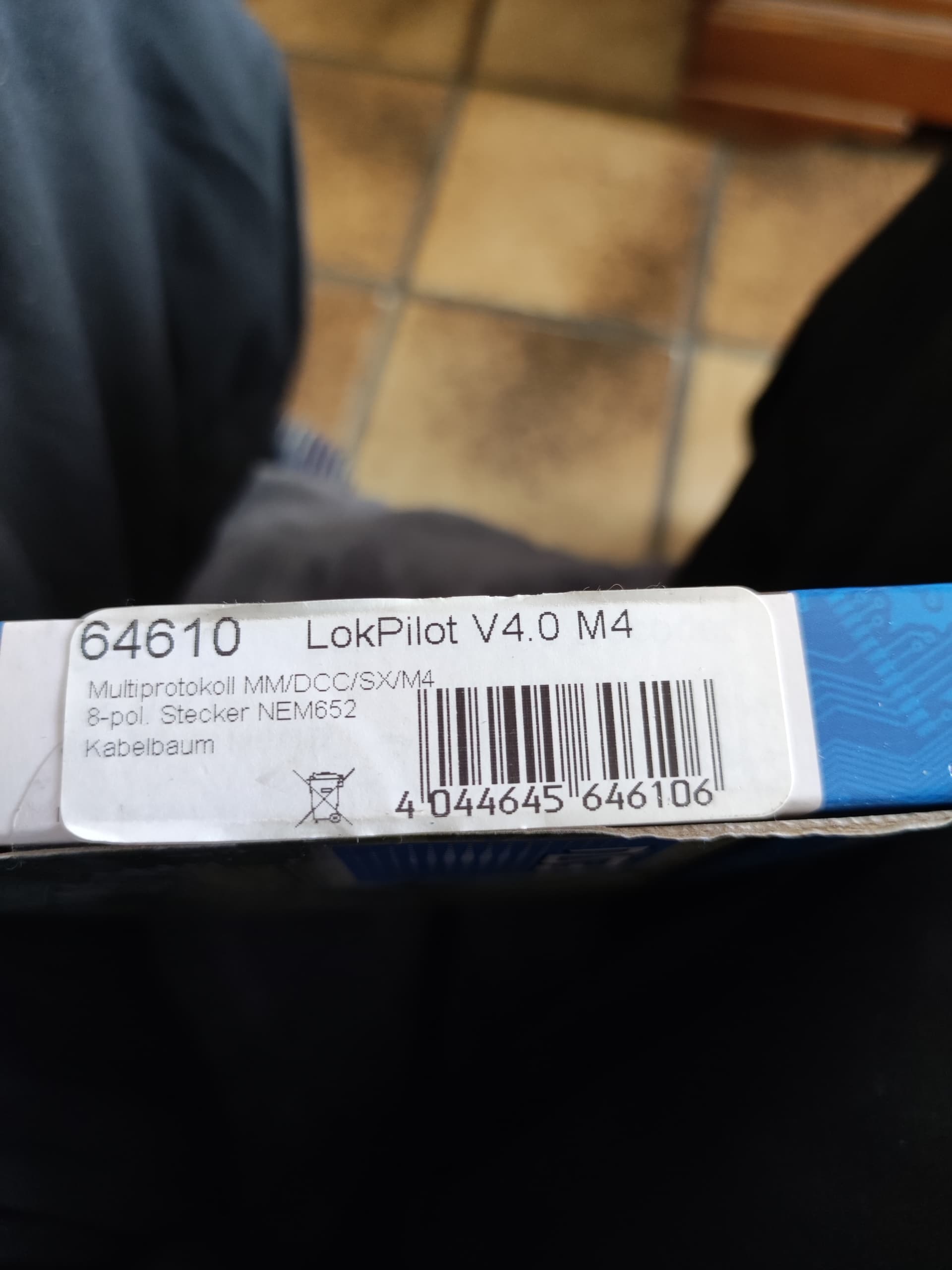

Il s’agit d’un LokPilot V4.0 M4.
64610.
Je pense que c’est la bonne référence.
