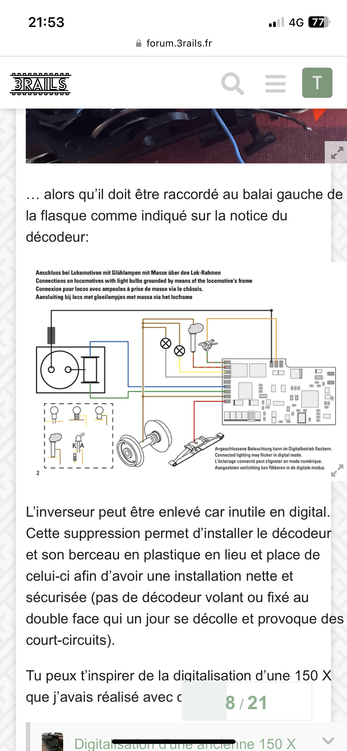

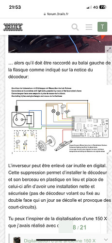

Ah, tu n’as aucune centrale digitale ?
Effectivement, cela pose un petit souci pour les feux qui doivent être éclairés en permanence.
J’ai un soupçon, mais vraiment c’est un soupçon :
je pense que le câble noir qui va vers le moteur, est le “U-” du décodeur, et que tu pourrais brancher les feux du bas à droite, qui doivent être allumés en permanence, sur U- et U+ (orange). Mais n’ayant pas à ma disposition de plan du décodeur avec les codages, je ne peux rien garantir.
Et tu ne voudras pas casser un décodeur pour ça…
Donc, si quelqu’un (@Delias ?) pouvait confirmer ou infirmer mon hypothèse, ça nous ferait avancer.
On a ce plan de câblage fourni avec le décodeur
Mais c’est pas clair concernant les feux arrières
