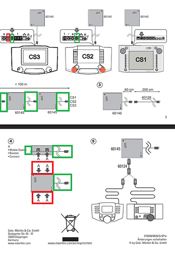

3 - Nécessité d’un terminal 60145 ? La doc Marklin n’est pas claire la dessus.
Un terminal 60145 sert de “hub” au bus CAN Märklin. Il permet d’avoir des unités déportées jusqu’à une longueur cumulée de 100 m. La doc Märklin est parfaitement claire à ce sujet.
La CS3 a 2 sortie de Bus CAN Märklin alors que la CS3+ en a une. Un certain nombre de terminaux Märklin (CS3+, Booster, etc) ont besoin de s’y raccorder et chaque 60145 rajoute TROIS emplacements de Bus CAN et permet d’allonger les distances.

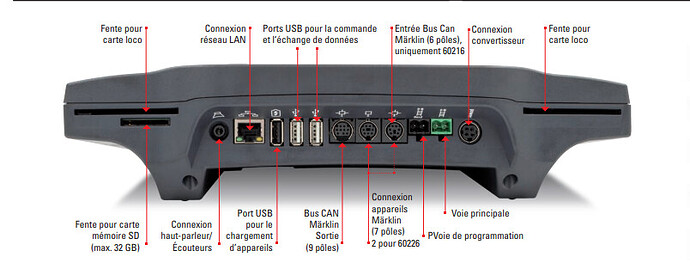

Bonsoir Jean,
Tu confonds Bus CAN avec “Appareils Märklin” (Märklin Geräte)
La sortie bus CAN est le connecteur à 9 pôles alors que le connecteur à 7 pôles c’est pour le raccordement “Appareils Märklin” comme un booster, un L88, un “Connect 6021”
La CS3 60226 possède 2 connecteursAppareils Märklin” (7 pôles) et un connecteur Sortie bus CAN (9 pôles) alors que la CS3 60216 ne comporte qu’un seul connecteur “Appareils Märklin” mais a en plus un connecteur Entrée bus CAN (6 pôles)
Image extraite de la documentation Märklin
Un terminal 60125 / 60145 rajoute QUATRE emplacements “Appareils Märklin” (connecteurs 7 pôles)
Extrait de la documentation Märklin pour le Terminal 60145
En vert le bus CAN
En rouge les connecteurs “Appareils Märklin”
Roland

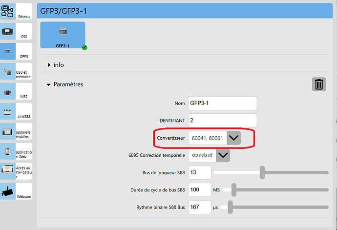

Bonjour EricMark,
Comme tu indiques que la CS3 annonce une surcharge même sans être raccordée au réseau,
as-tu vérifié, à tout hasard, si le paramètre “Convertisseur” du menu GFP3 est le bon ?
Je ne sais pas si l’impact est le même, mais sur la CS2, suite à une mise à jour du logiciel plusieurs possesseurs de cette centrale s’étaient plaints d’un problème de surcharge alors qu’en réalité c’était le paramètre “Convertisseur” qui avait été modifié lors de la mise à jour (voir mon intervention à ce sujet).
La CS3 20226 étant équipée de 2 connecteurs “Appareils Märklin”, il suffit de brancher le booster 60175 directement sur un des deux. Un Terminal 60145 n’est donc pas nécessaire.
Roland
