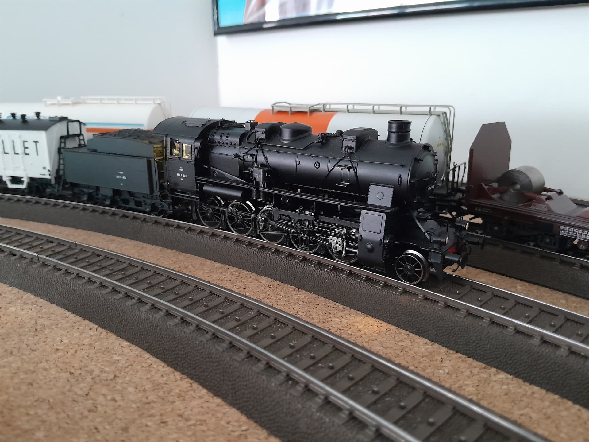

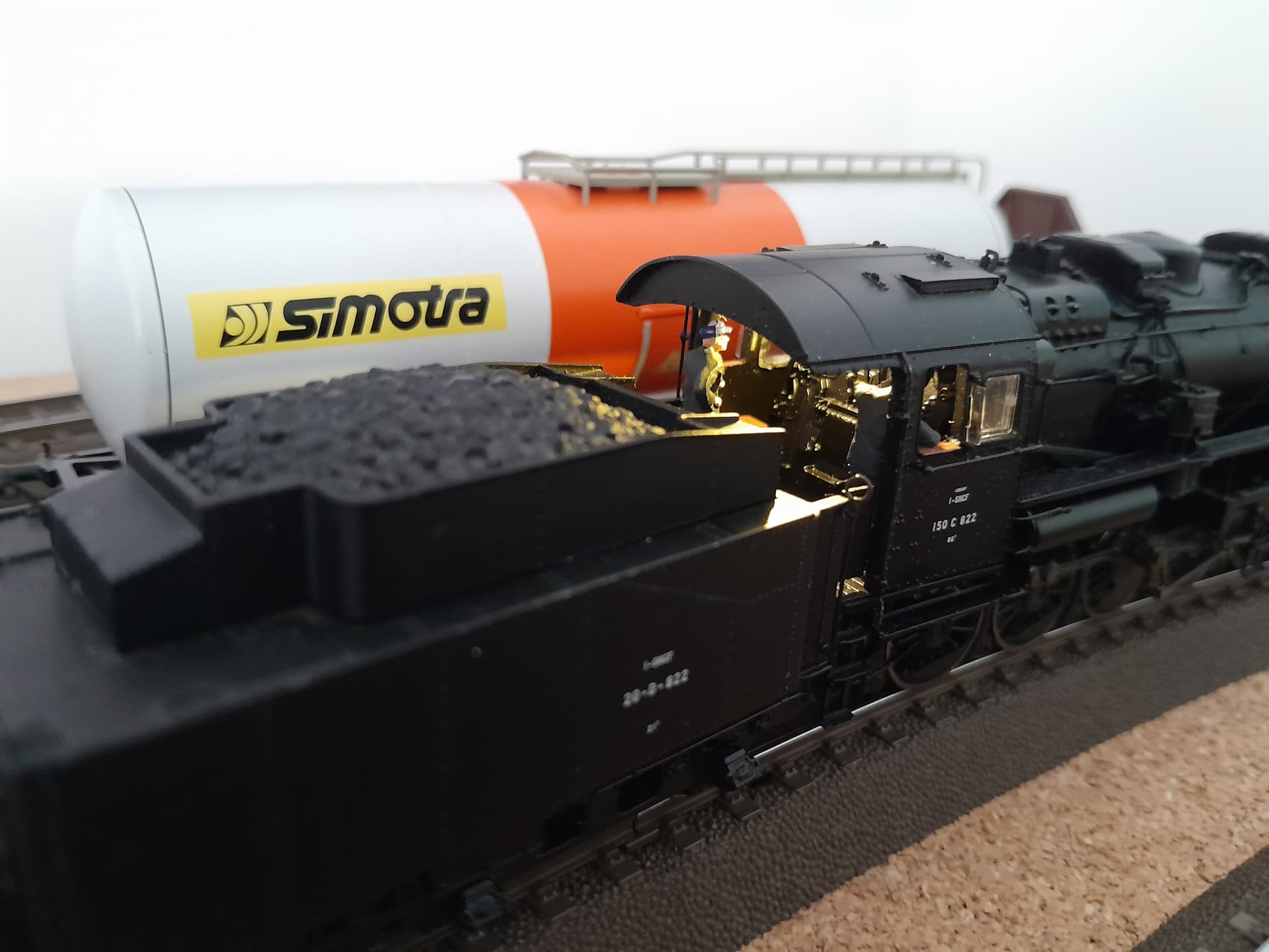

J’ai acquis récemment cette 150 C 822 SNCF dépôt de Longwy auprès de Thierry (@UP3985), déja convertie en 3R. Comme j’adore cette machine, elle a eu droit à quelques « upgrades » : sonorisation avec un ESU Loksound V5, éclairage de la cabine et un équipage Preiser. C’est tout pour le moment.
C’est un très beau modèle qui fourmille de détails, avec une caisse principalement en métal. Avec un poids honorable de 360g, elle offre une belle capacité de traction. De plus, elle se comporte très bien sur la voie C R1/R2 – juste le bissel qui se faisait la malle dans certaines aiguilles, de temps à autre, problème largement résolu avec un réglage fin de l’essieu.
J’ai retenu la bande son ESU de la BR58 Prusse G12, et ai remplacé les sifflets par ceux de la 140 C. Comme le soulignais Christian (KBS-970), cette loco n’est pas une étude Jouef mais Rivarossi, dérivée de la BR58. Il s’agit bien d’une loco allemande francisée. Référence HJ2146 commercialisée entre 2011 et 2014 :

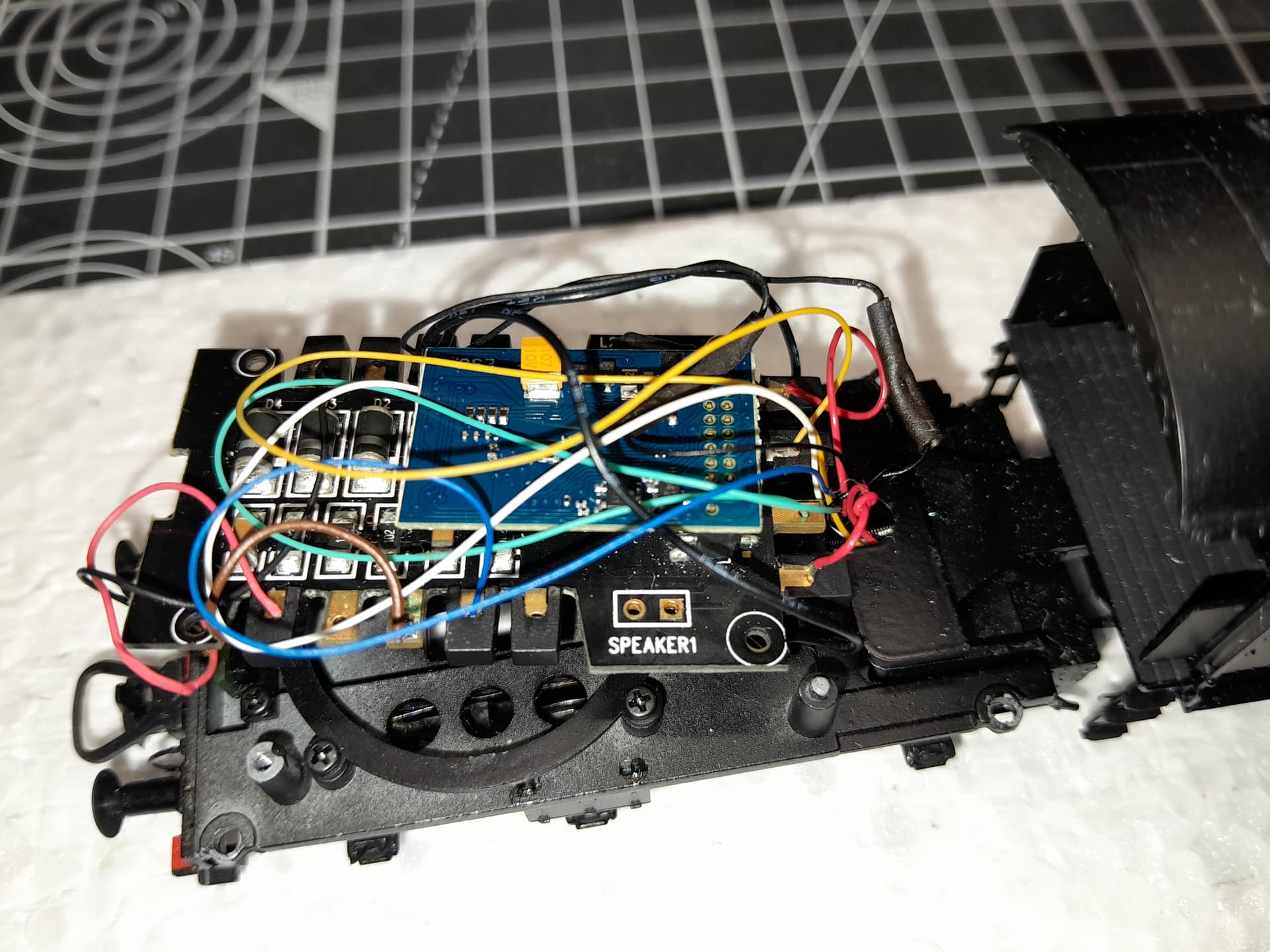

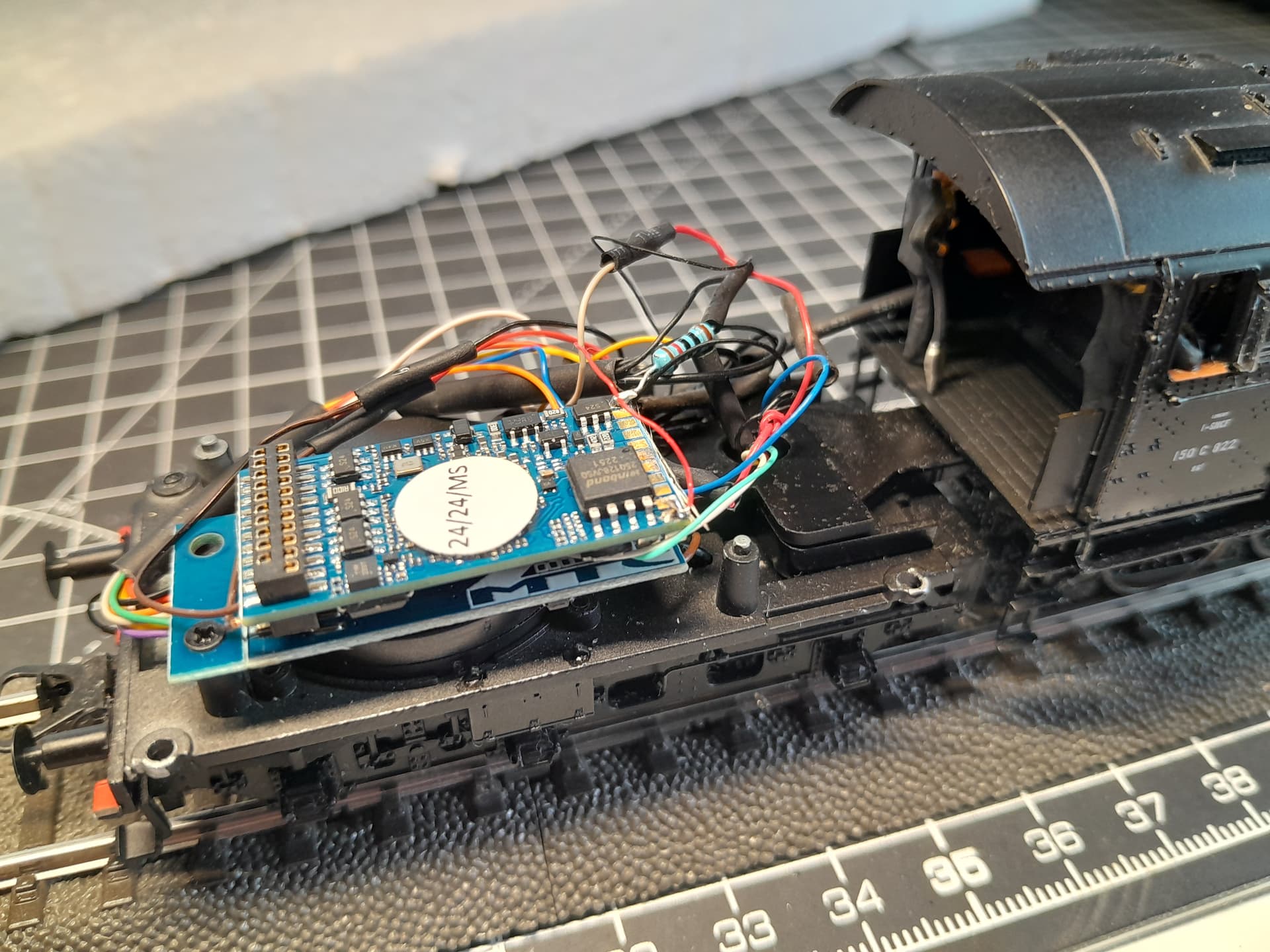

Au départ je voulais conserver la platine d’origine:
Mais quelques tests de continuité m’en ont dissuadé. A mon sens, cette platine d’origine est une interprétation incorrecte de l’interface Marklin Trix 21 broches (MTC21)…par exemple, il y a continuité électrique entre les broches « speaker1 » et « speaker2 » (broches 9 et 10 de l’interface) ce qui serait tres probablement fatal pour un Loksound – je me demande encore ce qui est passé par la tête des ingénieurs de Rivarossi à l’époque…ca et quelques autres bizarreries non conformes avec le standard MTC21 au niveau des fonctions. Heureusement que j’ai fait ces vérifications de base au préalable, mon Loksound a senti le vent du boulet ! Bref, je suis parti sur une platine à câbler ESU 51957 et j’ai tout repris de zéro.

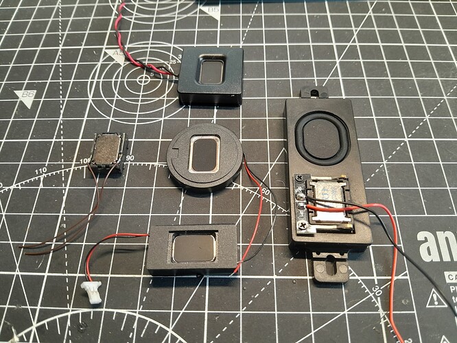

J’ai trouvé un haut-parleur rond de 2.7cm de diamètre qui rentre pile poil dans le logement prévu a cet effet, sous la platine. La profondeur du son est supérieure à celle rendue par le HP « cube de sucre » (celui livré par défaut avec les décodeurs Loksound, a gauche sur la photo suivante). J’ai fait un test avec un HP ESU 50344, c’est encore un gros niveau au dessus: le son est vraiment excellent (a droite sur la photo plus bas). Les graves sont puissants et limpides. Mais, évidemment, difficile de caser un tel HP autre part que dans un wagon suiveur…

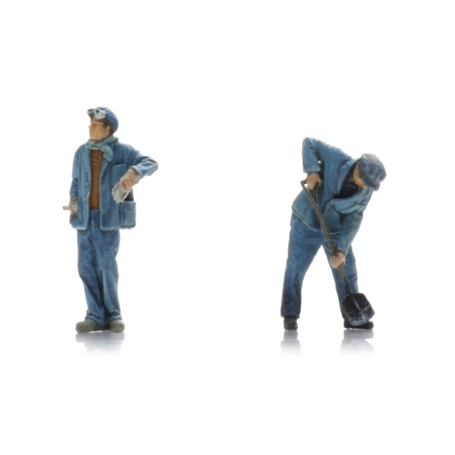

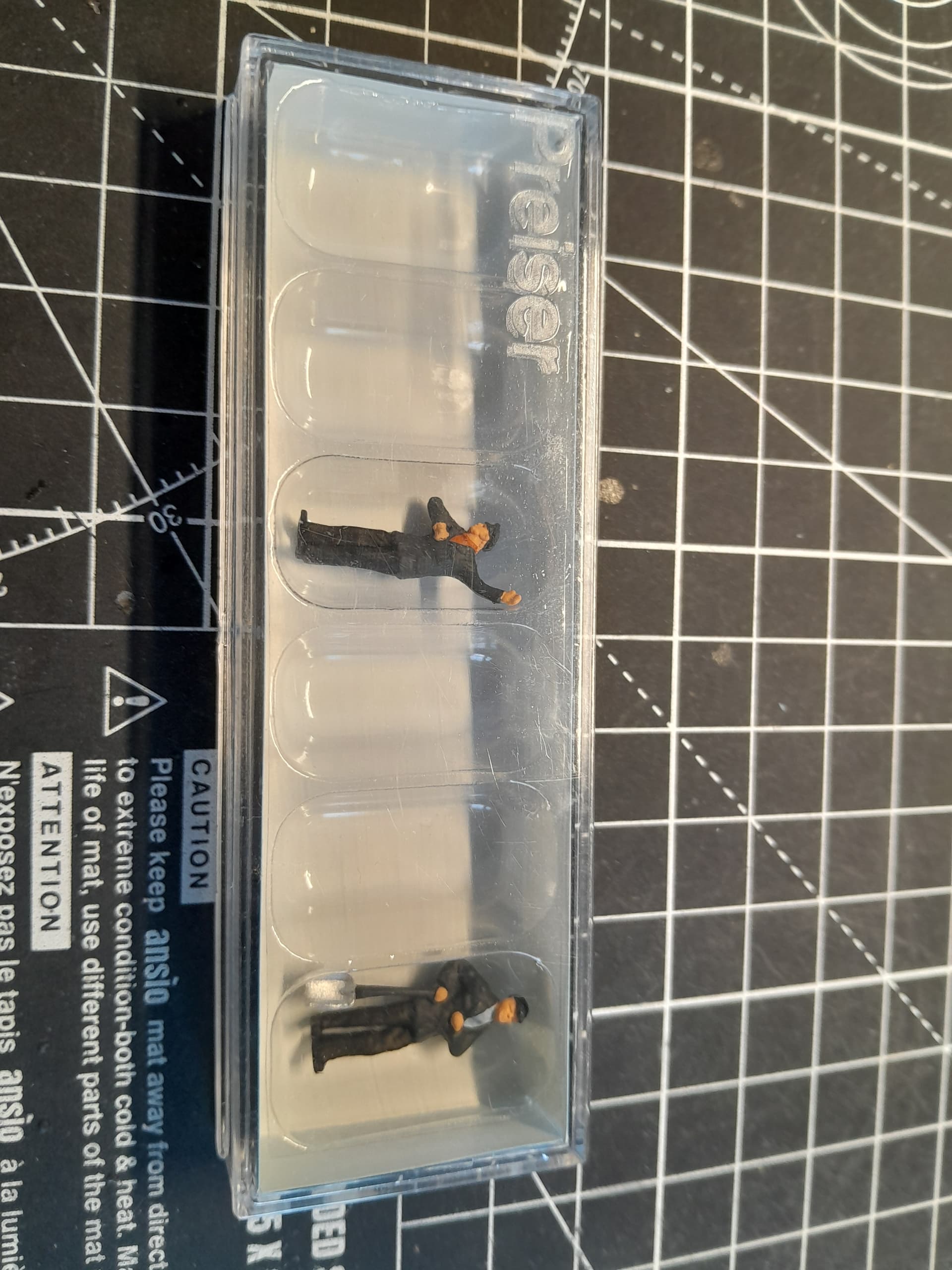

J’ai opté pour la référence Preiser 14014, constituée de 3 paires de gus comme ceux-ci:
Pour l’installation, la clé est de ne pas trembler :smile: Chacun sa méthode, voici la mienne. D’abord je procède à un repérage a blanc avec une pince précelle pour être certain du positionnement souhaité des personnages dans la cabine. Puis je dépose une micro goutte de colle cyanolit sur les semelles ou sous le coude du personnage (cela dépend du positionnement du gus). Enfin, je le dépose délicatement à l’endroit souhaité avec une pince à épiler, je reste immobile pendant 15 ou 20s. Je relâche délicatement la pince, et je laisser la colle sécher 1h avant de bouger ou retourner la loco (ceinture & bretelles).

J’ai cette réf de gugus …mais le mécano me semble plus être fait pour la marche à droite (comme en Allemagne non ??).
Et j’ai retrouvé dans la boite magique un autre set oublié (Preiser 10788) !!! Et il me semble plus adapté puisque le mécano regarde à gauche donc conduite française !!
J’ai donc installé les deux compagnons de ce set…mais c’est un peu galère !!!
